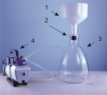

Рисунок 34. Фильтровальная установка из колбы Бунзена и воронки Бюхнера
После промывки твердого порошка или кристаллов надо отделить промывочную жидкость от продукта. Для этого используются фильтровальные устройства, самое простое из которых – фильтровальная воронка Бюхнера с вакуумной колбой Бунзена (см. Рисунок 34). Воронка Бюхнера (1) через уплотнитель (2) вставляется в горло колбы Бунзена (3), боковой отвод колбы Бунзена подключается к вакуумному насосу (4) (желательно через холодовую ловушку – систему защиты насоса от паров растворителей – см. Главу 1.12).

Самая крупная воронка Бюхнера, которую я встречал, имела диаметр 30 см и максимальную емкость около 8 литров. Но для нее трудно найти фильтровальную бумагу (диаметром 29 см). Для небольшого производства хватит воронки диаметром 25 см (бумага диаметром 24 см). Самая большая колба Бунзена, которую легко купить имеет объем 20 литров. Кроме того, после заполнения из колбы Бунзена надо выливать фильтрат (не в раковину, а тоже в канистры и в отходы), для чего надо разбирать фильтровальную установку. Чтобы облегчить работу по фильтрации, которая занимает много времени, существуют нутч-фильтры.
Нутч-фильтр (см. Рисунок 12 на странице 15) – это технически та же система, только с удобствами. Воронка нутча расположена НАД колбой (а не рядом), что экономит место. Сама воронка нутча имеет, как правило, больший диаметр (тогда под него заказываются круги из фильтровальной ткани под заказ), имеет крепление ткани в виде обруча с надрезом, который враспор зажимает ткань в воронке. Материал воронки – либо нержавеющая сталь (что не очень хорошо, потому что у нас иногда фильтруется кислый раствор, который ее все-таки портит), либо из полипропилена (хорошо). И, наконец, приемная колба нутч-фильтра (из стекла или полипропилена) имеет нижний слив, что позволяет сливать отфильтрованный растворитель, не разбирая установки. Все это довольно сильно экономит время. Мы сами в свое время сделали простой нутч-фильтр из 30-сантиметровой воронки Бюхнера и 20-литровой приемной колбы к роторному испарителю (она имеет нижний слив и отвод для вакуумного насоса). Тут главное – без повреждений закрепить эту круглую стеклянную фигню на каком-нибудь каркасе, а вставить воронку в большое горло колбы можно через обычную прокладку для канализационных труб нужного размера (40-50 мм, уже не помню).
Ну а самые продвинутые системы имеют-таки химически стойкий кран между воронкой и приемной емкостью. И вот тогда, с учетом фильтровальной ткани, а не бумаги, продукт можно мыть прямо в воронке. Кран перекрывается, в воронку наливается растворитель (и никуда не утекает), вы это все спокойно перемешиваете, открываете кран и фильтруете. Все это, с учетом диаметра воронки около 50 см, позволяет быстро и без перекладываний мыть до 10-20 кг продукта.
