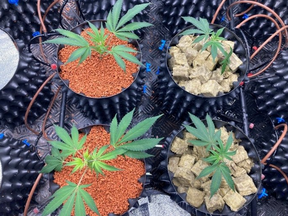

Мj Eleven Roses, выращенная на серамисе, нереверсивная капля
По опыту гроверов, при гидропонном выращивании серамис лучше всего использовать в качестве полной замены грунта и сочетать с капельным поливом.

Клон Eleven roses в горшке с серамисом
Важная особенность: верхний слой серамиса быстро пересыхает, поэтому обязательно закрывайте его пенофолом или другим подобным материалом, чтобы дать возможность корням освоить весь объём субстрата.
