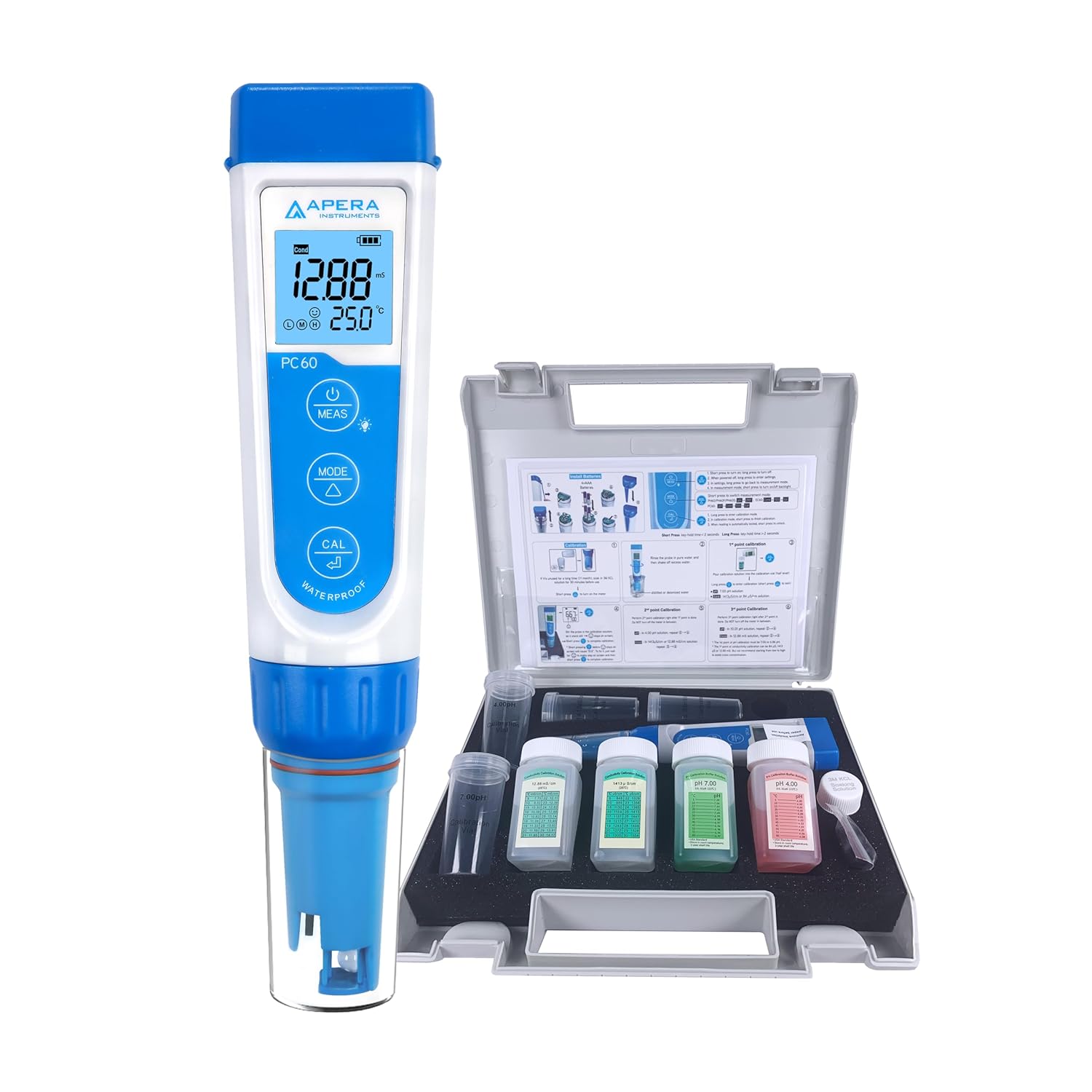

    Apera Instruments PC60
    — многофункциональный прибор, который измеряет не только PPM, но и pH, проводимость, температуру, идеально подходит для проверки качества воды в различных системах.
Эти приборы легко найти в интернет-магазинах, и каждый из них имеет свои особенности и точность измерений.

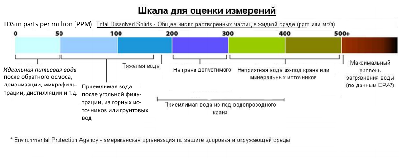

Кстати, параметры ЕС и РРМ легко конвертируются между собой.
Проводимость (мкСм/см)PPM (мг/л) для воды с определённой характеристикой
10050 - 75
200100 - 150
300150 - 225
400200 - 300
500250 - 375
600300 - 450
700350 - 525
800400 - 600
900450 - 675
1000500 - 750
Точность в этих измерениях — ключ к успеху. Если ты не будешь использовать приборы, ориентируясь только на «чуйку» и советы с форумов, ты рискуешь потратить уйму времени и усилий, не получив желаемого результата.
