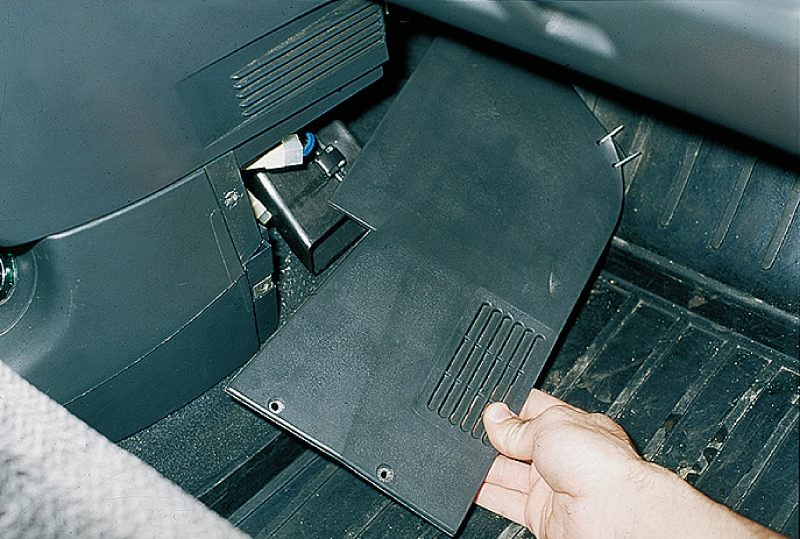

1 Крестовой отвёрткой откручиваем винты крепления декоративной панели справа от центральной консоли и снимаем её.

3 Снимаем коннектор ЭБУ и ключом на 10 откручиваем болты крепления.
4 Извлекаем блок ЭБУ.
