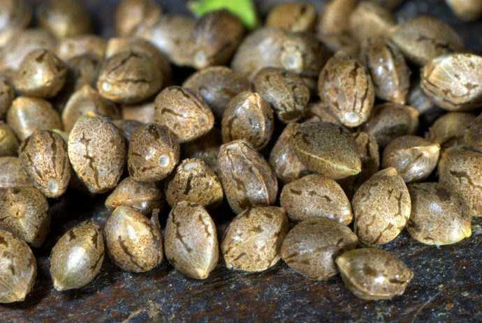

Семена каннабиса — какие нужны?
Существуют две основные классификации.
  • По половым характеристикам семена могут быть регулярными и феминизированными
Из регулярных семян у вас может вырасти как женское растение, так и мужское. Из феминизированных вырастают только женские растения.
Цель гровера — именно женские растения с цветами-шишками, поэтому выбирайте для первого раза фемки.
  • По реакции на длительность светового дня растения могут быть автоцветущими и фотопериодными
Фотопериоды очень чувствительны к свету. Для начала стадии цветения потребуется уменьшение светового дня до 12 часов в сутки. Любые нарушения в световом режиме, например при отключении электричества, могут прервать процесс цветения или вызвать гермафродитизм. Жизненный цикл длится дольше, чем у автоцветов.
Автоцветы при выращивании слабо чувствительны к изменению длительности светового «дня». Независимо от этого параметра они сами по себе переходят в стадию цветения по достижении растением определённого возраста, чаще всего на 3–4 неделе жизни. Жизненный цикл некоторых автоцветов составляет всего 60 дней, то есть уже через два месяца от посадки вы получите первый урожай.
Автоцветы предпочтительнее для новичка, потому что они более неприхотливые.

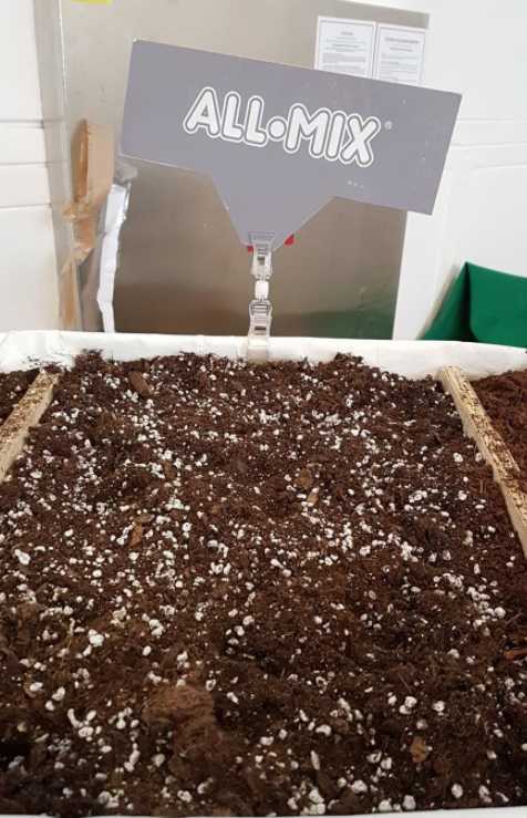

Если бюджет позволяет, можно приобрести уже готовую специальную почву для каннабиса (например, BioBizz All Mix, в которой хватит питательных веществ почти на весь цикл даже без использования удобрений).
BioBizz All Mix
Может использовать и дешёвую покупную почву. В этом случае обращайте внимание на её характеристики, которые указаны на упаковке. Учитывайте соотношение N-P-K (оно указывается либо в процентах, например 20-20-20, либо в миллиграммах, например 200-200-200). Такие процентные соотношения, как 12-12-12, 20-20-20, прекрасно подойдут для травы, а 8-20-20 — не подойдёт, поскольку содержание азота слишком низкое.
Например, хорошими характеристиками обладает почвогрунт «Гера универсальный»: NPK 200-200-200. При использовании такой почвы нужно будет добавить в неё агроперлит для воздушности.
BioBizz All Mix и аналогичных почвах из гроушопа агроперлит уже добавлен (белые гранулы)

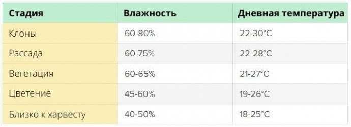

На каждой стадии роста растения желательно поддерживать оптимальную температуру и влажность. Возможно, для этого придётся использовать увлажнитель, осушитель, кондиционер воздуха
