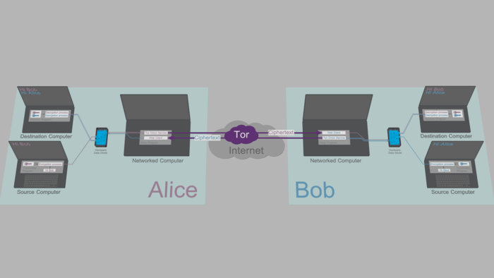

TFC предлагает программно-аппаратный комплекс, требующий применения на стороне клиента трёх отдельных компьютеров и специального аппаратного сплиттера. Весь трафик в процессе взаимодействия участников обмена сообщениями передаётся через анонимную сеть Tor, а программы для обмена сообщениями выполнены в форме скрытых сервисов Tor (пользователи при обмене сообщениями идентифицируются по адресам скрытых сервисов и ключам).
Первый компьютер выступает шлюзом для подключения к сети и запуска скрытого сервиса Tor. Шлюз манипулирует только уже зашифрованными данными, а для шифрования и расшифровки используются два остальных компьютера. Второй компьютер может использовать только для расшифровки и отображения полученных сообщений, а третий только для шифрования и отправки новых сообщений. Соответственно, второй компьютер имеет только ключи для расшифровки, а третий только ключи для шифрования.

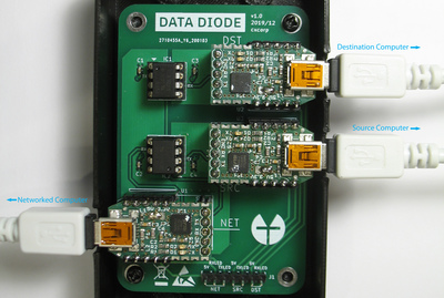

Второй и третий компьютеры не имеют прямого подключения к сети и отделены от компьютера-шлюза специальным USB-сплиттером, использующим принцип "диод данных" и пропускающим данные физически только в одном направлении. Сплиттер допускает только отправку данных в сторону второго компьютера и только приём данных от третьего компьютера. Направление данных в сплиттере ограничивается при помощи оптронов (простого обрыва линий Tx и Rx в кабеле недостаточно, так как обрыв не исключает передачи данных в обратном направлении и не гарантирует, что линия Tx не будет использована для чтения, а Rx для передачи). Сплиттер можно собрать из подручных деталей, схемы прилагаются (PCB) и доступны под лицензией GNU FDL 1.3.

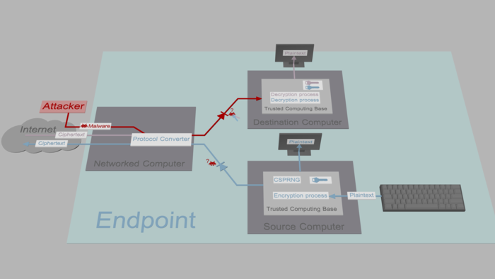

При подобной схеме компрометация шлюза не позволит получить доступ к ключам шифрования и не даст возможность продолжить атаку на оставшиеся устройства. В случае компрометации компьютера, на котором размещены ключи для расшифровки, информацию с него не получится передать во внешний мир, так как поток данных ограничен только получением информации, а обратную передачу блокирует диод данных.

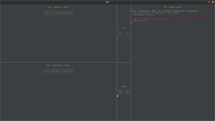

Шифрование выполнено на базе 256-разрядных ключей на XChaCha20-Poly1305, для защиты ключей паролем применяется медленная хеш-функция Argon2id. Для обмена ключами применяется X448 (протокол Диффи — Хеллмана на базе Curve448) или PSK-ключи (pre-shared). Каждое сообщение передаётся в режиме совершенной прямой секретности (PFS, Perfect Forward Secrecy) на базе хэшей Blake2b, при котором компрометация одного из долговременных ключей не позволяет расшифровать ранее перехваченный сеанс. Интерфейс приложения предельно прост и включает окно, разбитое на три области - отправка, получение и командная строка с логом взаимодействия со шлюзом. Управление производится через специальный набор команд.
