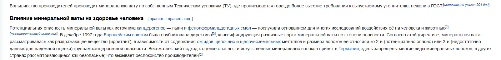

Хотелось бы раскрыть тему с высоты своего химико - биологического образования.
Минеральная вата является очень опасным для здоровья и жизни человека материалом.
Давай разберемся в чем заключается вред для здоровья человека, который наносит минеральная вата.
Минеральная вата — волокнистый минеральный теплоизоляционный материал, который также часто применяется в теплицах. Для получения минерального волокна используют то же сырьё, что и для производства обычного стекла, или отходы стекольной промышленности.
Волокна стекловаты (минеральной ваты) состоят из мельчайших стеклянных иголочек. Мельчайшие иголочки склеиваются фенолформальдегидными смолами и образуют волокно. При любом механическом воздействии на минеральную вату - ее структура разрушается, так как стеклянные иголочки очень маленькие и хрупкие. Поэтому если вы притронитесь к минеральной вате без перчаток - стеклянные иголочки врежутся вам в кожу и в течение недели вы будете ощущать раздражение, пока верхний слой кожи не сменится на новый. Такая особенность стекловаты больше характерна советской стекловате - потому как современные модификации стекловаты создаются из еще более мелких иголочек, которые настолько тонкие (5 - 10микрон) что организм их просто не в состоянии как либо заметить, и болевые рецепторы на них не реагируют.
В чем же заключается опасность минеральной ваты?
Как я уже сказал - при любом механическом воздействии, будь то прикосновение и просто ветер - волокна стекловаты разрушаются, и стеклянная пыль, состоящая из миллиарда мельчайших стеклянных частичек - попадает в воздух. Прошу обратить внимание - что не обязательно как то касаться минеральной ваты - чтоб ее волокна разрушались и превращались в пыль. Иголочки стекловаты настолько мелкие и хрупкие (речь идет о 1 - 2 микронах в толщину) что от малейшего ветра, или просто движения воздуха в комнате - они ломаются и в виде пыли попадают в воздух.
При вдыхании воздуха содержащего пыль минеральной ваты - ее частицы не задерживаются ворсинками которые находятся у вас в носу, а затем в носоглотке и трахеи, потому что частицы слишком мелкие, и организм не рассчитан на то чтоб отфильтровавывать такие мелкие частицы. В природе воздух практически не загрязнен частицами размером в несколько микрон - поэтому наш организм эволюционно не рассчитан на то чтоб их как то отфильтровывать.
Частицы минеральной ваты, не встречая никакого сопротивления - попадают в легкие, где они остаются до конца жизни человека. По своему устройству - организм должен разлагать любую грязь которая попадает к нему в легкие - если каким то чудесным образом эта грязь проникла сквозь ворсинки расположенные у нас в носу и дальше вдоль дыхательных путей, поэтому в легких у нас сильно щелочная среда - и вся грязь разлагается и выводится из организма. Но с минеральной ватой такого не происходит: этот материал имеет абсолютную химическую стойкость, и не разлагается вообще никакими щелочами или же кислотами. Даже за 10 лет воздействия соляной кислоты или едкого натрия - стекло никак не реагирует, и не разлагается. И это я привел в пример сильнейщую щелочь и сильнейшую кислоту, из известных на сегодняшний день. стоит ли говорить что в легких у нас не настолько щелочная среда.
Здесь стоит заметить - что не все частицы остаются в легких - часть их них вылетает наружу при выдохе. Но большинство стеклянных частиц цепляется своими острыми краями за мягкую легочную ткань - и остается там навсегда.
Что происходит когда у вас в легких находятся миллионы стеклянных частиц, размером с микрон? Они вызывают процессе, похожие на те которые возникают когда у вас заноза загнана под кожу - то есть происходит бесконечное воспаление и постоянные повреждения участка - в который впилась частица стекловаты. Только в отличии от занозы в пальце - достать стеклянную занозу размером с микрон из легких - на сегодняшний день невозможно, и вряд ли появится технологии которые позволят как либо очистить легкие, по крайней мере при нашей жизни. Поэтому так важно беречь легкие, и держаться по дальше от этой дряни. Помните, легкие у вас одни, и фактически они одноразовые.
В заключение нужно сказать к чему приводят подобные "занозы" в легких. Постоянные повреждения легочной ткани приводят к онкологии (раку). Скорость возникновения опухолей зависит от возраста человека, и от степени поражения легких.
По итогам всего вышесказанного, хочется задать вопрос нашим властям, а почему этот материал не только не запрещен, но и является одним из самых популярных в строительстве, в тепличном хозяйстве? Я думаю что это вопрос чисто наплевательского отношения со стороны наших властей. Большинство просто не имеет образования, и банально не задумывается, не знает об этой проблематике. В это время тысячи новых домов в России строятся с применением этого материала, которые вызовут преждевременную онкологию еще у миллионов жителей России, а они даже не будут знать откуда у их детей сухой кашель, который останется с ними на всю жизнь, откуда астма и рак когда ребенку всего 10 лет? Многие говорят о вреде алкоголя или наркотиков. Я здесь категорически не соглашусь. Да, алкоголь и наркотики токсичны для печени, но они перерабатываются организмом, и не дают необратимых(!) последствий. Можно выпивать по стакану водки, или делать по дорожке кокаина каждый день - и ваша печень будет с этим справляться, если не превышать дозировку, и не злоупотреблять. В случае же с минеральной ватой - достаточно просто подышать воздухом в помещении где она находится (а значит и ее пыль) - и вы до конца жизни будете иметь кашель и в последствии рак легких. На медицинском языке эта проблема называется "силикоз". Кому интересно - можете изучить подробнее, но если у вас недостаточно образования - будьте аккуратны, в интернете очень много лоббистов со стороны этого материала, которые владеют еще советскими заводами по его производству, или просто торгуют этим без преувеличение биологическим оружием
