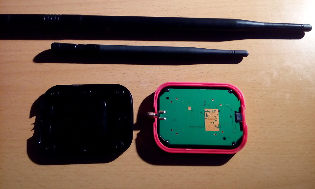

Немного пикчей китайца:
^ сверху стоковое дуло, на адаптере длинноствольная восьмерка
^ низ печатной платы
^ самая большая микросхема и есть чипсет - НЕ ЛАПАЙТЕ ЕГО РУКАМИ! особенно зимой - чувствительны к статике.
п.с. большой разницы с альфой я пока не заметил - так что перестал относится к ноу-неймам. пока. весна покажет кто где гадил.
