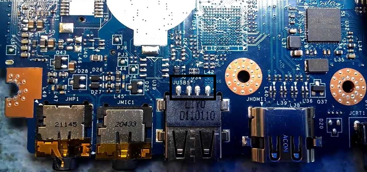

5. Если же нет желания портить внешний вид USB, советую пойти по простому пути.
Как мы знаем, USB представляет собой 4-ёх контактный порт. Ищем такой на материнской плате:
Нашли. Видим 4 вывода(на фотке обвел для вас чёрным). Это питание +5В, GND(земля) и шины передачи данных(ТХ, РХ). Нам нужно паяльником поднять один из контактов в воздух, какой именно разницы нет особой. Проделать такое для всех портов.
