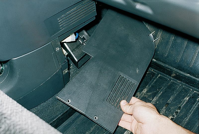

1 Крестовой отвёрткой откручиваем винты крепления декоративной панели справа от центральной консоли и снимаем её.

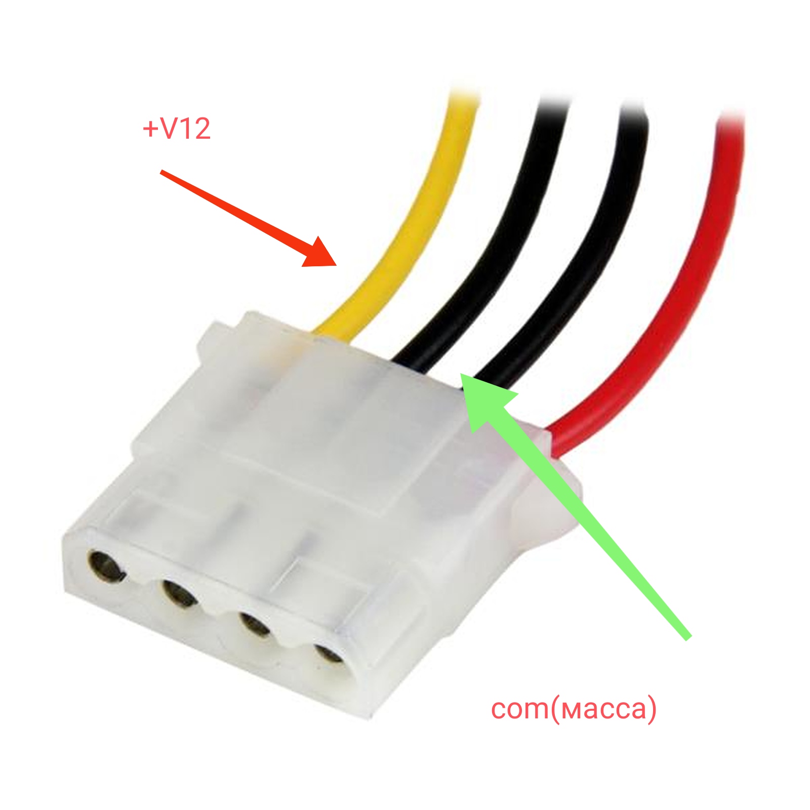

Если вы работаете с ноутбука - можно шить прямо в автомобиле, взяв + на питание и массу с аккумулятора, а если используете домашний ПК, можно взять питание прямо с блока. Для этого с разъема molex берем +12v (жёлтый) и минус с чёрного провода com.

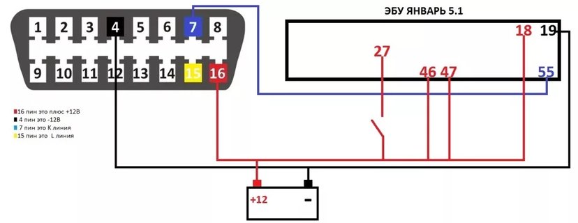

Переходник разъема OBD 2 на колодку ЭБУ январь 5.1
Распиновка OBD 2
pin4 это масса = pin19 на ЭБУ.
pin7 это К-line = pin55
pin16 это питание 12v = pin18, 46, 47 и 27.
Рекомендую на pin27 поставить выключатель, имитирующий зажигание, что бы не передергивать постоянно клемму при ребуте. Это крайне неудобно. Разумеется массу цепляем на - от источника питания, а питание 12v на + .Посмотреть вложение 1011524
Распиновка OBD 2
